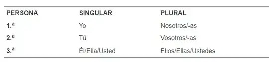

PRONOMBRES TÓNICOS
  • Los Tónicos o independientes (de casos nominativo-vocativo y preposicional). Dentro de una oración pueden cumplir las mismas funciones que un sustantivo, así pueden funcionar como sujeto (tú sabrás), atributo (los culpables son ellos) o fin de preposición (mi hermano vendrá con nosotros).
Los pronombres personales tónicos pueden ser; Preposicionales y No Preposicionales
  • Aquellos que no están acompañados de una preposición, No preposicionales.
  • los pronombres personales tónicos no preposicionales tienen un valor que los sitúa antes del verbo a modo de recurso, de manera que destaquen en la oración. Es decir, se refieren a un antecedente de la oración (persona, cosa, etc.) antes mencionado
NO PREPOSICIONALES
Pronombres Personales Tónicos no preposicionales
Ejemplos
-Yo tengo un perro y ella tiene dos tortugas.
  • Yo soy una persona tranquila, adoro la nieve.
  • siempre dices que tienes calor.
  • Ella se quedó mirando la niebla mientras él la observaba.
  • Nosotros estamos a punto de descubrir un planeta con vida.
  • Vosotras nunca habéis tomado un tranvía.
  • Ellos viven en otro mundo.

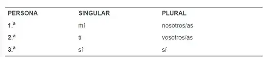

  • Aquellos que están acompañados de una preposición, Preposicionales.
PREPOSICIONALES
  • van acompañados de preposición.
  • las formas específicas de 1.ª, 2.ª y 3.ª persona del singular (mí, ti y sí) van detrás de preposiciones ( ejemplo: a mí, para ti …);
  • cuando en la misma oración aparecen el pronombre tónico preposicional y el pronombre átono a la vez, ocurre una reduplicación de pronombres. Los tónicos no pueden ir aislados. A mí me gustan los gatos.
  • Cuando las formas , ti y están precedidas de la preposición con, cambian a; conmigo, contigo y consigo.
  • los pronombres personales tónicos preposicionales se utilizan con la preposición a, tienen el valor de CI y representan al que experimenta la acción del verbo, (Esto me pasa solo a mí.) o al destinatario, destino o meta (Te lo digo a ti.). También ayudan a expresar el contraste (A ti te gusta la ópera, pero a mí los musicales.).
Ejemplos Pronombres Preposicionales, donde las formas específicas van detrás de preposiciones ;
Preposicionales:
  • A mí me gusta la pesca.
  • A ti el calor siempre te gustó.
  • A ella el Sol le parecía hermoso.
  • Un planeta con vida sería muy importante para nosotros.
  • ¿Roberto está con vosotras?, pues conmigo no está.
  • El mundo no es nuestro, es también de ellos.
