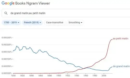

Petit matin can mean early morning and in that case, it mostly always follows au or le, the full expression being au petit matin.
A close one is de bon matin.
(De) grand matin used to mean early morning in the past, but this form is strongly obsoleted by petit matin.

The combination "grand matin" occurs mostly in the expressions "de grand matin" and "au grand matin".
(expressions-francaises) De grand matin
Signification
De bonne heure (le matin), très tôt (le matin)
((TLFi) a) Tôt le matin ou à un moment de la journée en avance sur l'heure fixée ou habituelle. (Ac.).)
Origine de l’expression « de grand matin »
Expression française familière très ancienne qui date du milieu du XVème siècle et qui est de moins en moins utilisée.
(TLFi) De bon matin, au grand matin. Tôt, aux premières heures du jour.
