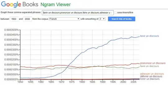

La première occurrence que trouve google ngrams date de 1958. Elle est assez instructive :
Vie et Langage - Numéros 70 à 81 - Page 646
Le verbe to pronounce ( « prononcer ») ne s'emploie pas pour traduire en anglais notre expression « prononcer un discours ». On dit dans ce cas « to deliver a speech », soit « livrer un discours ». Vous retiendrez d'ailleurs mieux cette particularité à l'aide du mot d'esprit : « The easiest way to stay awake during a speech is to deliver it ».
En français, livrer un discours ou délivrer un discours n'ont donc pas de sens (hors anglicisme bien sûr), ou du moins pas celui de prononcer un discours. Les rares occurrences que les moteurs de recherche rapportent correspondent plus à un synonyme de tenir un discours qui ne signifie pas la même chose (avoir un discours au lieu de faire un discours).

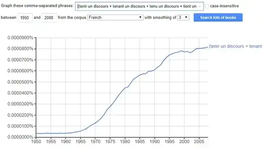

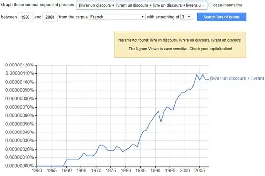

La corrélation entre les évolutions respectives de livrer et tenir un discours (en incluant les formes verbales les plus courantes) est d'ailleurs notable, ce qui peut laisser supposer un lien entre elles :
Livrer un discours est toutefois environ 80 fois moins fréquent que tenir un discours.

« Livrer un discours » est employé de façon assez courante depuis les années 60, bien que rare en comparaison avec « prononcer un discours » ; sa fréquence d'utilisation est cependant à peu près la moitié de celle de « adresser un discours ». « To deliver a speech » est courant en anglais depuis à peu près 1790, et donc il est plus que probable que l'acception figuré de ce verbe dans ce contexte provienne directement de l'anglais. Comme on peut constater que la fréquence d'usage en français de nos jours est approximativement 10 % de la fréquence d'usage de l'expression correspondante en anglais, laquelle est courante, on est en droit de conclure que cette expression est assez solidement introduite dans le français. De plus on constate une grimpée en flèche dans la fréquence et il n'y a aucune raison qui laisse penser que quelque chose pourrait y mettre un un terme.
