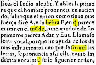

We already know that Old Spanish used a lot of contractions just to save space in writings. In the manuscripts for El cantar de mio Cid we can see for non, for con and for que. This practice was extended at least until the 17th century. For instance, we can see this in the original edition of Quixote from 1605:
Quixote
And this in the Covarrubias' dictionary from 1611:
Covarrubias
But when did these contractions fall out of use? Was it just that they were no more needed as paper costs decreased? Or did the RAE have to intervene to stop the contractions?

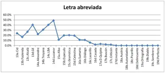

El articulo Un esbozo histórico de las formas abreviadas españolas con índices de continuidad y de suavidad describe el uso y la frecuencia de los distintos tipos de abreviaturas en bastante detalla. Dice que se decayó en desuso en el siglo XVII, al mismo tiempo que los de francés y portugués (los unicos vestigios ya siendo la Ñ en castellano, y los vocales nasales en portugués):
En el siglo XVII decae el uso de la abreviación, como notamos en la obra maestra cervantina, donde las palabras marcadas con línea no están abreviadas a la manera de lo que ocurría en los casos citados en las obras de siglos anteriores...
Notamos que hay más proporción de letras abreviadas en los siglos xiii y xiv, menos en los siglos xv y xvi, aún más reducida en el siglo xvii y prácticamente nula en los siglos xviii y xix.

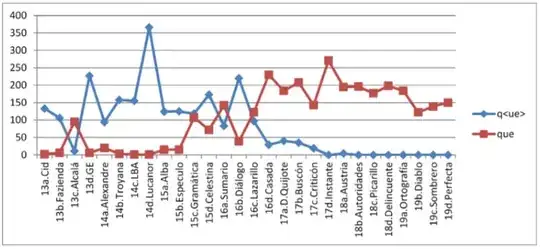

En particular, aquí son los dados sobre q̃ ("que"):
5.2 q<ue>
La frecuencia de la abreviación de q<ue> es alta y se prolonga hasta el siglo XVII. Son destacables el descenso total en el Fuero de Alcalá (s. XIII) y las subidas grandes en General Estoria (s. XIII) y Conde Lucanor (s. XIV-XV). También hay que notar su uso frecuente en Diálogo de la lengua (s. XVI).
