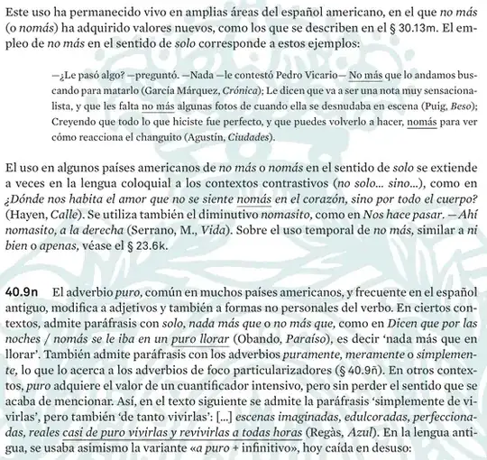

Coincido con la respuesta de @fedorqui, pero además te voy a poner una captura de pantalla de la Gramática de la RAE para que veas cómo trata este tema:
Gramática
Como verás, los bloques de comentario en la Gramática equivalen a los párrafos indentados. Siempre se preceden por dos puntos, y el texto continúa después con una nueva frase, dado que las citas terminan siempre con un punto (si cortas la cita antes de que termine la frase, se suele añadir al final "[...]."). Sin embargo, si la cita es sin romper el párrafo, sí se puede continuar la frase después, como se ve en la imagen:
En ciertos contextos, admite paráfrasis con solo, nada más que o no más que, como en Dicen que por las noches / nomás se le iba en un puro llorar (Obando, Paraíso), es decir 'nada más que en llorar'.
En este caso se usa texto en cursiva para delimitar la cita, el cual la RAE prefiere antes que las comillas, que se reservan para los casos en los que la cursiva no es posible.
