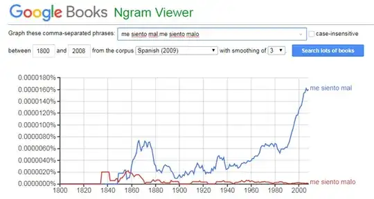

Había pensado que «malo» era sólo acortada cuando la precede un sustantivo masculino singular. Y sin embargo, si nos fijamos en el Ngram a continuación, «Me siento mal» es abrumadoramente la manera más común de decir esto.
[Véase la imagen de arriba.]
¿Es esto una de estas cosas donde la práctica común es más prevalente que el uso gramaticalmente correcto? Por ejemplo, en inglés, al teléfono, muchos podrían decir, “It’s me” en lugar de “It is I.” El hecho de que Google Ngram busque libros me hace cuestionar esto, pero libros podría incluir también diálogo que podría reflejar intencionalmente el uso común.

Sí, es gramaticalmente correcta.
Efectivamente, el DPD y la Nueva gramática española dicen que malo (adjetivo) solo se apocopa en mal cuando precede a un sustantivo. Y aquí no va precediendo a nada, sino a final de frase. ¿Dónde está el problema?
Pues que en las oraciones
Me siento mal
y otras similares como
Esto está mal
la palabra mal no es un adjetivo (ni un sustantivo), sino un adverbio. Y hay pues que buscar en el diccionario las acepciones de mal como tal:
mal2
Del lat. male.
  1. adv. Contrariamente a lo que es debido, sin razón, imperfecta o desacertadamente, de mala manera. Pedro se conduce siempre mal. Antonio lo hace todo mal.
  2. adv. Contrariamente a lo que se apetece o requiere, infelizmente, de manera impropia o inadecuada para un fin. La estratagema salió mal. El enfermo va mal.

Luego en frases como
Me siento mal
Me encuentro mal
mal se usa como adverbio y significa "contrariamente a lo que es debido o a lo que se apetece". Como lo debido es encontrarse bien (sano), encontrarse mal significaría "sentirse enfermo", y por eso el significado de "mal" en estas frases se puede confundir con el significado de "malo" (adjetivo) como "enfermo".
Date cuenta, para finalizar, que las frases contrarias
Me siento bien
Me encuentro bien
usan bien (adverbio, con el significado de "según es debido", "según se apetece" aunque también con el de "con buena salud, sano") y no bueno (adjetivo). Curioso que bien como adverbio incluya el sentido de "con buena salud" y mal como adverbio no incluya el sentido de "con mala salud, enfermo".

Voy a darte mi opinión como persona que habla español de nacimiento. Me refiero a que yo no "analizo" mucho las frases, sino que las digo como me parece más natural.
I feel sick. / I feel bad.
Yo lo diría como:
Me siento mal. / Me encuentro mal. (More European)
O, si sabes que estas realmente enfermo:
Estoy enfermo. (I'm sick.)
"Me siento mal" no significa que necesariamente estés enfermo, puedes estar mareado, indispuesto, etc.
NO digas "Me siento malo":
  1. Suena raro.
  2. Estas diciendo "I feel evil.". En este sentido "malo" es de "maldad" (evilness).
    Recuerda que lo mismo ocurre con "I feel good/fine", es "Me siento/encuentro bien" no "bueno" ya que significaría "I feel that I am a good person.". "Bien" aquí es normal o saludable.
También si te encontrabas mal y ahora no, puedes decir "Me siento/encuentro mejor (better than before)." o "Ahora me siento/encuentro mejor [que antes (opcional)]"
