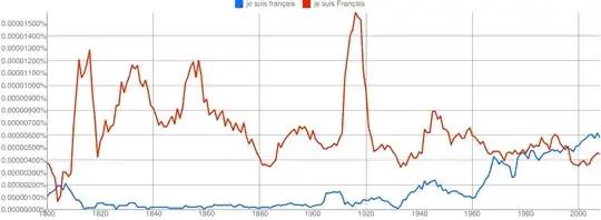

Le Ngram obligatoire est très intéressant : la majuscule domine jusqu'aux années 70, alors qu'aujourd'hui les deux formes s'emploient côte à côte.
