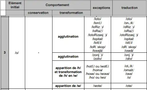

Oui, notamment plusieurs créoles. Ainsi le mot "haute" devient facilement "wot'" ou "wôt'"
Exemple de source, pour le créole guadeloupéen, page 192 :

  • Le français parlé aux Antilles réalise les R en /w/ et peut aussi faire de même avec les H aspirés mais on ne trouve pas d'exemples où un /w/ remplace un /n/ ou est spontanément préfixé à un /o/ comme suggéré dans la question. – jlliagre Nov 09 '22 at 00:29
  • Je ne crois pas avoir lu dans la question de notre ami l'idée que le son devait être "spontanément préfixé" (je vois d'ailleurs mal ce que cet étrange adverbe pourrait vouloir dire, en linguistique : tout a une origine). Il m'est apparu qu'il demandait si des dialectes prononçaient /wo/ ce que le français standard prononcerait /o/. La réponse est oui, entre autres dans des créoles.
    La page de la thèse que j'ai postée évoque, très exactement, une "apparition de /w/" devant "/o/", cas distinct de la réalisation du /h/ aspiré en /w/ dont j'ai donné l'exemple avec "haute".
    – Derniers Outrages Nov 11 '22 at 01:29
  • Quant à savoir si vous jugez cette apparition "spontanée" selon vos critères...
    Il m'apparaît néanmoins que cela répondait à la question de l'OP et crois donc utile cet élément de réponse.
    – Derniers Outrages Nov 11 '22 at 01:31
  • Par spontanément, j'entendais à la fois naturellement et sorti de nulle part. Trois des quatre /w/ présents dans la thèse citée en exemple semblent avoir comme origine un H graphique, (homard, hausser, haut), muet en France métropolitaine mais réalisé dans les créoles en question, je ne suis pas sûr pour le premier (hauteur?) car les caractères de l'API sont rendus bizarrement dans le pdf. Ils ont aussi la caractéristique d'être des /o/ initiaux alors que la question se réfère à un /o/ intermédiaire. – jlliagre Nov 11 '22 at 14:00
  • Cela dit, ta réponse répond bien à la question quand on l'élargit à tous les /o/ possibles. – jlliagre Nov 11 '22 at 14:00
