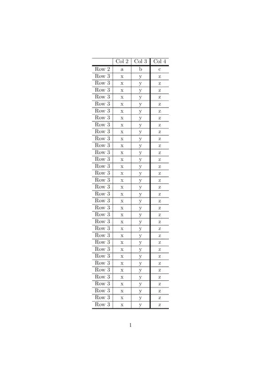

For the following Longtable MWE, how can I make the third vertical line and the second horizontal line thicker than the other lines?

Does the following example work for you
\documentclass[12pt, twoside]{article}
\usepackage{array}
\usepackage{longtable}
\usepackage{booktabs}
\begin{document}
\begin{longtable}{l | c | c !{\vrule width 2pt} c} \hline & Col 2 & Col 3 & Col 4 \ \specialrule{.2em}{0em}{0em} \endhead \specialrule{.1em}{0em}{0em} \endfoot \specialrule{.2em}{0em}{0em} \endlastfoot Row 2 & a & b & c \ \hline Row 3 & x & y & z \ \hline Row 3 & x & y & z \ \hline Row 3 & x & y & z \ \hline Row 3 & x & y & z \ \hline Row 3 & x & y & z \ \hline Row 3 & x & y & z \ \hline Row 3 & x & y & z \ \hline Row 3 & x & y & z \ \hline Row 3 & x & y & z \ \hline Row 3 & x & y & z \ \hline Row 3 & x & y & z \ \hline Row 3 & x & y & z \ \hline Row 3 & x & y & z \ \hline Row 3 & x & y & z \ \hline Row 3 & x & y & z \ \hline Row 3 & x & y & z \ \hline Row 3 & x & y & z \ \hline Row 3 & x & y & z \ \hline Row 3 & x & y & z \ \hline Row 3 & x & y & z \ \hline Row 3 & x & y & z \ \hline Row 3 & x & y & z \ \hline Row 3 & x & y & z \ \hline Row 3 & x & y & z \ \hline Row 3 & x & y & z \ \hline Row 3 & x & y & z \ \hline Row 3 & x & y & z \ \hline Row 3 & x & y & z \ \hline Row 3 & x & y & z \ \hline Row 3 & x & y & z \ \hline Row 3 & x & y & z \ \hline Row 3 & x & y & z \ \hline Row 3 & x & y & z \ \hline Row 3 & x & y & z \ \hline Row 3 & x & y & z \ \hline Row 3 & x & y & z \ \hline Row 3 & x & y & z \ \hline Row 3 & x & y & z \ \hline Row 3 & x & y & z \ \hline Row 3 & x & y & z \ \hline Row 3 & x & y & z \ \hline Row 3 & x & y & z \ \hline Row 3 & x & y & z \ \hline Row 3 & x & y & z \ \hline Row 3 & x & y & z \ \hline Row 3 & x & y & z \ \hline Row 3 & x & y & z \ \hline Row 3 & x & y & z \ \hline Row 3 & x & y & z \ \hline Row 3 & x & y & z \ \hline Row 3 & x & y & z \ \hline Row 3 & x & y & z \ \hline Row 3 & x & y & z \ \hline Row 3 & x & y & z \ \hline Row 3 & x & y & z \ \hline Row 3 & x & y & z \ \hline Row 3 & x & y & z \ \hline Row 3 & x & y & z \ \hline Row 3 & x & y & z \ \hline Row 3 & x & y & z \ \hline Row 3 & x & y & z \ \hline Row 3 & x & y & z \ \hline Row 3 & x & y & z \ \hline Row 3 & x & y & z \ \hline Row 3 & x & y & z \ \hline Row 3 & x & y & z \ \hline Row 3 & x & y & z \ \hline Row 3 & x & y & z \ \hline Row 3 & x & y & z \ \hline Row 3 & x & y & z \ \hline Row 3 & x & y & z \ \hline Row 3 & x & y & z \ \hline Row 3 & x & y & z \ \hline Row 3 & x & y & z \ \hline Row 3 & x & y & z \ \hline Row 3 & x & y & z \ \hline Row 3 & x & y & z \ \hline Row 3 & x & y & z \ \hline Row 3 & x & y & z \ \hline Row 3 & x & y & z \ \hline Row 3 & x & y & z \ \hline Row 3 & x & y & z \ \hline Row 3 & x & y & z \ \hline Row 3 & x & y & z \ \hline Row 3 & x & y & z \ \hline Row 3 & x & y & z \ \hline Row 3 & x & y & z \ \hline Row 3 & x & y & z \ \hline Row 3 & x & y & z \ \hline Row 3 & x & y & z \ \hline Row 3 & x & y & z \ \hline Row 3 & x & y & z \ \hline Row 3 & x & y & z \ \hline Row 3 & x & y & z \ \hline Row 3 & x & y & z \ \hline Row 3 & x & y & z \ \hline Row 3 & x & y & z \ \hline Row 3 & x & y & z \ \hline Row 3 & x & y & z \ \hline Row 3 & x & y & z \ \hline Row 3 & x & y & z \ \hline Row 3 & x & y & z \ \hline Row 3 & x & y & z \ \hline Row 3 & x & y & z \end{longtable}
