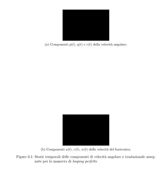

From my other answer -- https://tex.stackexchange.com/a/590492/197451
\documentclass[12pt,a4paper,oneside,listof=totoc]{scrbook}
\usepackage[utf8]{inputenc} \usepackage[demo]{graphicx} \usepackage{caption} \usepackage{subcaption}
\RedeclareSectionCommand[beforeskip=-.5\baselineskip,afterskip=.25\baselineskip]{subsubsection} \begin{document} \begin{figure}[ht] \centering \begin{subfigure}[b]{1\textwidth} \centering \includegraphics[scale=1]{vel_ang_loop_per.eps} \caption{Componenti $p(t)$, $q(t)$ e $r(t)$ della velocità angolare.} \label{fig:p,q,r_loop_perf} \end{subfigure}\[3in]%<--------------------vary the separation
        \centering
        \includegraphics[scale=1]{vel_trasl_loop_per.eps}
        \caption{Componenti $u(t)$, $v(t)$, $w(t)$ della velocità del baricentro.}
        \label{fig:u,v,w_loop_perf}
    \end{subfigure}
    \caption{Storie temporali delle componenti di velocità angolare e traslazionale  assegnate per la manovra di \textit{looping perfetto}}
\end{figure}
\end{document}
