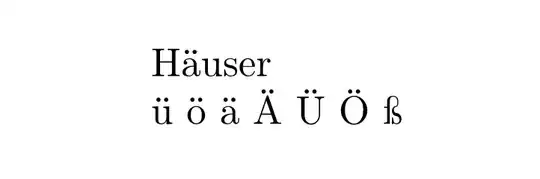

I've tried to make an example, so you can see how it should work. If this example doesn't work, try to write applemac instead of utf8. That should end your problem.
\documentclass[a4paper]{article}
%German language
\usepackage[ngerman]{babel}
\usepackage[utf8]{inputenc}
\usepackage[T1]{fontenc}
%Unimportant
\usepackage[top=2cm,right=2cm,bottom=2cm,left=2cm]{geometry}
\thispagestyle{empty}
\usepackage{verse}
\begin{document}
\null
\vfill
\null
\poemtitle{Die polyglotte Katze}
\settowidth{\versewidth}{in das die Maus vor kurzem kroch,}
\begin{verse}[\versewidth]
Die polyglotte Katze\\
Die Katze sitzt vorm Mauseloch,\\
in das die Maus vor kurzem kroch,\\
und denkt:'Da wart nicht lang ich,\\
die Maus, die fang ich!'\\!
Die Maus jedoch spricht in dem Bau:\\
'Ich bin zwar klein, doch bin ich schlau!\\
Ich rühr mich nicht von hinnen,\\
ich bleibe drinnen!'\\!
Da plötzlich hört sie - statt'miau' -\\
ein laut vernehmliches'wau-wau'\\
und lacht:'Die arme Katze,\\
der Hund, der hatse!\\
Jetzt muß sie aber schleunigst flitzen,\\
anstatt vor meinem Loch zu sitzen!'\\!
Doch leider - nun, man ahnt’s bereits -\\
war das ein Irrtum ihrerseits,\\
denn als die Maus vors Loch hintritt -\\
es war nur ein ganz kleiner Schritt -\\
wird sie durch Katzenpfotenkraft\\
hinweggerafft! - - -\\!
Danach wäscht sich die Katz die Pfote\\
und spricht mit der ihr eignen Note:\\
'Wie nützlich ist es dann und wann,\\
wenn man ’ne fremde Sprache kann ...!'\\
\end{verse}
\bigskip
\centering {\footnotesize \itshape Heinz Erhardt (1909--1979)}\footnote{Höret dieses Gedicht über Kätzchen, welches nie auf den Straßen in Straßburg gehör fand.}
\bigskip
\null
\vfill
\null
\end{document}
Here an image of how it looks
German letters.
