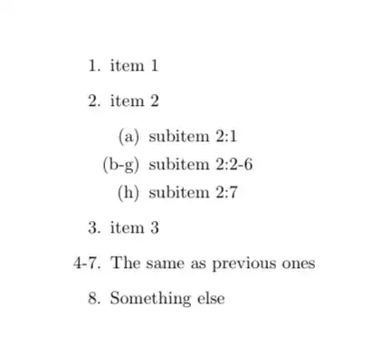

A very brute way, but no need to calculate counters yourself
\documentclass{article}
\def\itemx#1{
    \let\oldtheenumi\theenumi
    \let\oldtheenumii\theenumii
    \let\oldtheenumiii\theenumiii
    \let\oldtheenumiv\theenumiv
    \def\theenumi{\oldtheenumi-\addtocounter{enumi}{#1}\oldtheenumi}
    \def\theenumii{\oldtheenumii-\addtocounter{enumii}{#1}\oldtheenumii}
    \def\theenumiii{\oldtheenumiii-\addtocounter{enumiii}{#1}\oldtheenumiii}
    \def\theenumiv{\oldtheenumiv-\addtocounter{enumiv}{#1}\oldtheenumiv}
    \item
    \let\theenumi\oldtheenumi
    \let\theenumii\oldtheenumii
    \let\theenumiii\oldtheenumiii
    \let\theenumiv\oldtheenumiv
\begin{document}
    \begin{enumerate}
        \item item 1
        \item item 2
        \begin{enumerate}
            \item subitem 2:1
            \itemx5 subitem 2:2-6
            \item subitem 2:7
        \end{enumerate}
        \item item 3
        \itemx3 The same as previous ones
        \item Something else
    \end{enumerate}
\end{document}
