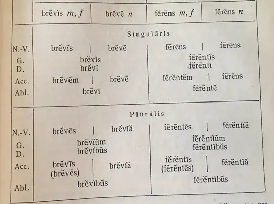

And here's the complete paradigm (from Tronskii 1960, p. 155):
LHS (Leumann, Hofmann and Szantyr 1977) discuss this archaic form in section 357.C.3 (p. 440),
"Andrerseits als archaisierendes Kolorit etwa bei Vergil, und zwar nur dieses -īs auch bei i-Adjektiven und bei nt-Partizipien, so bei Vergil trīs, omnīs (substantiviert) und -entīs (can- fer- ru- sil - uws., sonantīs)."
