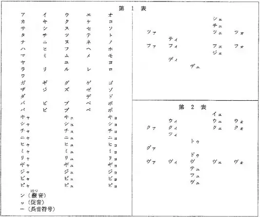

ご質問の中で挙げられていた「フュ」「ティ」「ヴ」などのような仮名の拡張と、問題になっている「L/R」「S/TH」を区別するための拡張は、同列には扱えないように思えます。
参考のために、国語審議会の「外来語の表記」の付表を掲げます。 enter image description here
この表の左半分がいわゆる伝統的な五十音表、右側が「拡張」された音節1に当たると思いますが、それらも外来音に応じて自由自在に作れるわけではなく、五十音表に含まれる現代(共通語)発音における子音の音声と母音の音声、およびその直拗音、清濁の操作を組み合わせて生成可能な音節しか作られていないことがわかります2。五十音表の並びは活用などの文法的な交替をよく説明しますが、一方でよく知られているように、例えばタ行と呼ばれるタ ([[t]])・チ ([[tɕ]])・ツ ([[ts]])・テ ([[t]])・ト ([[t]])には音声的に相当異なった子音が混在しています3。上図右欄にあるような音節は、それらの子音を独立した音素とみなして母音との対応表を作った時に、既存の五十音では書き表せない「穴」を埋める位置に存在しています4。つまり現代日本語では音韻論的な音節構造はすでにこれらの拡張を許容する形に組み換えられつつあり、形態論の想定する音節構造と乖離し始めているために、五十音表側からみると「拡張」した音節ないしは表記があるように見えるということができます。
ここで最初に挙げた例を見ると、
  • ティ:「テ」の子音 //t// + 「イ」 //i//5
  • フュ:「フ」の子音 //ɸ// + 拗音 //j// + 「ウ」 //u// (→実質的に「フ」の拗音)
  • :「フ」 //ɸu// の濁音 //βu//
    (補足:ヴは英語などの [[v]] を表すものと考えられがちですが、フと同様、実際は唇歯音で発音されません。またこの音はバ行が語中で弱化した発音に近くなるため、バ・ヴァ行の弁別が不十分になることも、この綴りの許容度が弱い原因だと思われます)
として一応「日本語の音韻論の範囲内」で説明可能です。
また、アイヌ語仮名や新沖縄文字についても言及されていました(他にもケセン語仮名台湾語仮名八重山方言用仮名などもあります)が、これらは先ほどの例とはまた別枠で、いわば仮名文字の社会言語学的威信が強い範囲内でありながら、対象言語を忠実に書き表すために(標準)日本語話者への理解度を度外視して策定されたものだと思います。つまりこれらの大胆な仮名の拡張が行われる背景には、その言語の正書法を仮名で記すことが「当然」だと思われるほどの社会的な状況が必要だということです。
以上を踏まえて、L/RやS/THの区別について考えると、
  1. //l//, //r// や //s//, //θ// を区別するような子音の対立が日本語の本土方言に存在したことは有史以来確認されていないし、現存もしない。したがって一般の日本語話者にとっては「ティ」などのように母語の音素を応用して自然に生成される音とは認知されない。
  2. 戦前を含め、日本の支配が及んだ領域に //l//, //r// や //s//, //θ// を区別する言語が乏しく6、正書法として分けて書き表す需要が生じなかったために、公的・私的にこれらの音を区別するような仮名の拡張が行われなかった。
というような感じだと思っています。
1: 右欄は第1表に属するものと第2表に属するものがありますが、右上にあるものは「ちぇすとー」や「おとっつぁん」など本土日本語の範疇で使われることがあって外来の音節と切り捨てることができなかったものだと思われます(ただし共通語ではまれ)。
2: 例えば英語は子音だけではなく、日本語よりもはるかに多くの母音も区別しますが、それらを表すために母音の段を増やした表記を作った、という例は寡聞にして知りません。日本語の母音体系自体には何ら手が加えられていないということです。
3: 厳密にいえば音声的にはタ・テ・トそれぞれの子音も調音位置が異なります。"ti"のような音を表すのに「タィ」や「トィ」ではなく「ティ」が選ばれているのもテの子音がイ段に一番近いからと思われます。
4: クァ・グァ行は現代の発音から導くのは困難ですが、この発音自体はア段に限っていえば「合拗音」として19世紀まで残存していました(cf. 怪談)。
5: イ段の母音は直音か拗音か微妙なところであり、直拗音の区別がない、あるいは両系統共用の母音と解釈することもできます。ただし「スィ」と「シ」のような例もあります。
6: 一般に東~東南アジアの言語で //θ// を持つ言語はまれで(ミャンマー語にはあり)、日本が統治した地域ではわずかに台湾先住民族のサオ語にあるようです。また同範囲で流音を複数持つ言語は、満州語や旧委任統治領のパラオ語マーシャル語などに限られており、当時の研究資料が少なく仮名表記策定にまで至っていなかったものと思われます。
