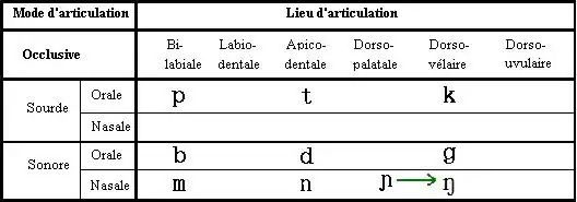

L'explication phonologique habituelle repose sur la neuvième règle de Трубецкой1 dite règle d'équilibre structural.
Le français a une structure phonématique à trois séries de trois occlusives (voir tableau ci-dessous) et tend à la conserver. Or la voyelle [ɲ] à tendance à disparaître au profit de la série [nj] — en gros on prononce de plus en plus le gn d'agneau comme le ni de panier.
La disparition de [ɲ] déséquilibre la structure en ne laissant que deux occlusives dans la série nasale ([m] et [n]). La langue rétablit son équilibre en ajoutant la nasale [ŋ] qui était auparavant prononcée [nj] ou voyelle nasale + [g] et qui est plus proche phonétiquement de ses homologues dans les séries occlusives non-nasales ([k] et [g])2.
C'est plus clair en regardant le tableau des occlusives du français.
Tableau des occlusives du français
C'est un changement assez récent, environ une cinquantaine d'années d'après mes profs, l'exemple donné était de Queneau qui utilisait dans Zazie dans le métro des orthographes reflétant la prononciation du type campigne ou parkingue (à vérifier).
