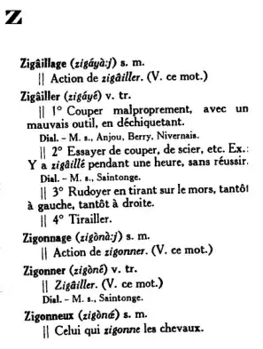

En complément, voir aussi le Glossaire du parler français du Canada (1930, Société du parler français au Canada) :
On écrit le mot au Québec depuis 1903 (employé plus anciennement à l'oral) et on y voit la même origine onomatopéique que zigouiller ; il s'est déjà employé pour tisonner (digonner, Normandie) et « mal jouer du violon ». (DHLF)
Aujourd'hui zigonner c'est soit perdre son temps ou travailler à des choses sans importance (voir Wiktionnaire ; peut-être aussi concrètement avec une serrure pour « chercher à pénétrer », DHLF) mais c'est vraiment la prononciation du i(l) devant le verbe conjugué (il zigonne) qui fait en sorte que c'est essentiellement identique à la prononciation de « is he gone ? » en anglais que l'interlocuteur interprète comme un propos en français d'où sa réponse « i(l) zigonne pas, il est parti » et la blague.
