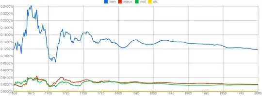

Les comparatifs voisins (mieux, meilleur ou pire) sont très fréquents (voire trop), on eût donc pu croire que naturellement il en fût de même pour pis… mais non ! De nos jours presque personne ne l'utilise, et ngrams nous laisse penser que ça a longtemps été comme ça :

  • Je pense qu'il faudrait plutôt comparer l'usage de pis et de pire, qui sont deux formes du même signifié. Quand on compare ces deux, on note un décrochage en faveur de pire vers 1900. – glmxndr Sep 24 '11 at 18:36
    @subtenante: bien vu, j'avais raté cette comparaison. Par contre, je remarque que dans une grande partie des résultats récents retournés par ngrams, pis est utilisé comme une alternative familière à puis (et pas du tout comme un comparatif). – Stéphane Gimenez Sep 24 '11 at 18:48
